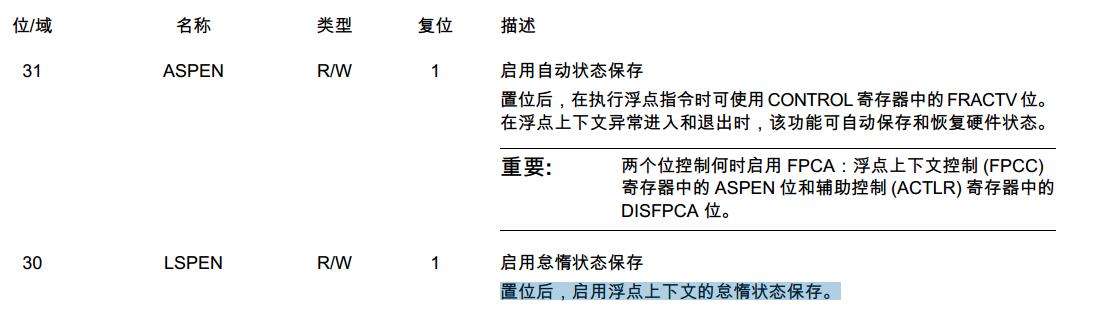

  • 嗯,是的,在设置里勾选了使用浮点单元,但是代码里没有加,后来查了下,要使用两个宏函数,一个是FPUEnable,一个是FPULazyStackingEnable,后一个函数的作用是什么呢
  • 后一个函数是开启浮点上下文的怠惰状态保存。
