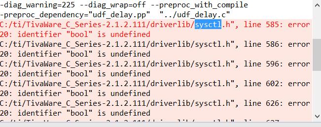

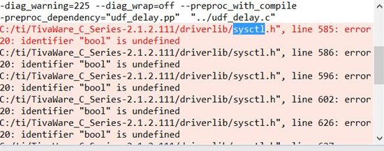

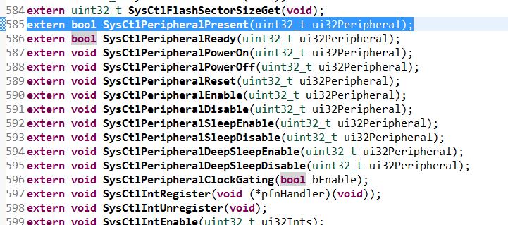

在编译过程中不是在main。c中报错。而是在头文件中报错,有TI员工在线答疑吗?
是6050,刚才打错了
不支持bool值的变量类型,你可以看看TM4C的库是如何实现逻辑的定义的呢。我知道的是可以用true和false这两个的。
好像是在移植过程中出的问题
