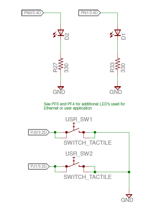

第一个问题:
像原理图中的:
TARGET_TCK/SWCLK/6.1A
TARGET_TDI/6.1E
GND/1.6B
GND/2.3C
GND/4.1A
像前面的:TARGET_TCK、GND我能明白是什么信号,但是后面的 N.NX(数字. 数字+字母)是什么意思我百思不得其解。
以下图片摘自原理图(EK-TM4C1294XL REV D Schematic.pdf)
像PN0、PN1我名白是PN口的第0、1位 ; PJ0、PJ1是PJ口的0、1位。
而后面尾随的3.4D; 3.2D是什么意思?在原理图中高频出现。
望高手一语道破。

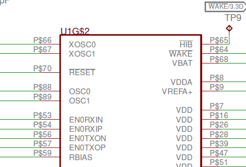

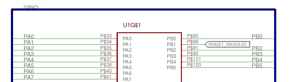

第二个问题:
原理图中的 “ $ ” 符号是什么意思?例如:
如果说“$”代表引脚序号的意思,那为什么要用“$”来特殊表示呢?
而位于元器件上方名称的“$”。类似“U1G$1”、“U1G$2”的符号有是什么意思呢?Part1、Part2?还有其他什么特殊含义吗?在英语里“$”还有什么特别的含义吗?
望 大家赐教。

  • 你找到原理图的对应连接点就OK了,猜测画电路的人的原意是没有意义的。TI的板子,都是这个风格。很有可能是刚开始画板的人有这么个风格,后来慢慢地都按照这个风格来走了。
