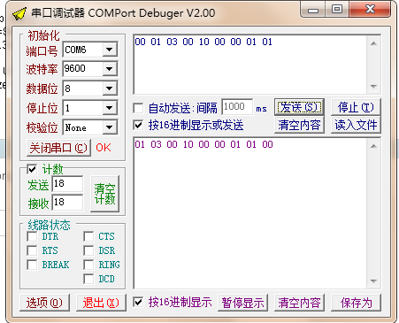

请教大神,在用MSP430F4152做串口调试时,程序是讲接受的数据再发送出来,可是使用串口调试助手发送与接受的数据不同,必须在发送数据前加00,可即便如此接收的数据会后面多出00;还有一个问题就是发送的数据不能太大,数据大就会出现问题,程序如下:

串口调试助手发送接收数据如下图:
  • 在用MSP430F4152做串口调试时,程序是讲接受的数据再发送出来,可是使用串口调试助手发送与接受的数据不同,必须在发送数据前加00,可即便如此接收的数据会后面多出00;还有一个问题就是发送的数据不能太大,数据大就会出现问题,
    您检查下波特率以及校验位设置是否有问题?
  • 现在设置是禁止校验的,波特率也计算试过了,还是存在同样的问题

    官方的一个例子。
  • 发送接收数据不能大于127,如果大于127就会出错,之后发送的所有数据都会出错,这是为什么?请求指点,谢谢!
