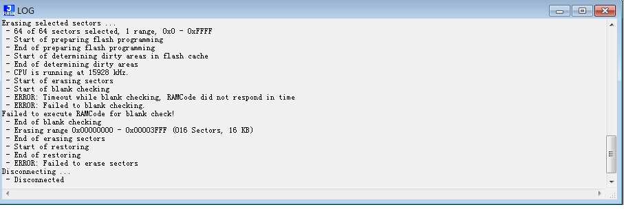

本人因项目需要,将TM4C1230D5PM的Flash设置成正能写和执行,但不小心配置错了,导致程序下不进去。我用的是JLink的SWD调试的。用了J-Flish软件,能连接上芯片,获取芯片信息,但无法擦除芯片,无法下载程序进去。问大神,该如何解决????

手头有没有TM4C123的Launchpad?如果有的话,可以用楼上的方法试一下。其中LM Flash Programmer的下载链接如下:
http://www.ti.com/tool/LMFLASHPROGRAMMER
