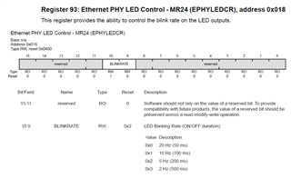

你好,现在我需要将PK4配置成网口LED灯,需要如何配置,有相关例程吗?
Part Number: TM4C1294NCZAD
你好,TI 有提供一个Ethernet的例程,你可以参考一下例程中的配置方法:dev.ti.com/.../node
这个例程中没有找到相关Ethernet LED的配置,我想把这个LED0配置成有数据交换时快速闪烁的形式,现在遇到点问题就是,我配置的只会常亮,没有快速闪烁。
关于 LED 闪烁率,请参考 MR24 (EPHLEDCR) 寄存器。
另请参阅 MR37 (EPHYLEDCFG) 寄存器,了解如何使用不同的 LED 实现不同的功能。
下面是将 PF0 和 PF4 配置为LED的示例代码:
GPIOPinConfigure(GPIO_PF0_EN0LED0); GPIOPinConfigure(GPIO_PF4_EN0LED1); GPIOPinTypeEthernetLED(GPIO_PORTF_BASE, GPIO_PIN_0 | GPIO_PIN_4); EMACPHYExtendedWrite(EMAC0_BASE, 0, 0x025, 0x80); // LEFT led link OK, RIGHT led blinking at RX/TX activity EMACPHYWrite(EMAC0_BASE, 0, 0x018, 0x0400); // 5Hz blink rate
第一个 LED 显示 LINK 状态,第二个 LED 显示 Link OK 和 RX/TX 活动。 可以根据您的应用程序要求进行配置。
