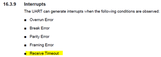

这取决于您指的是什么空闲中断,如果处理器没有及时读取 FIFO 中的数据,那么您可以使用Receive Timeout中断。
