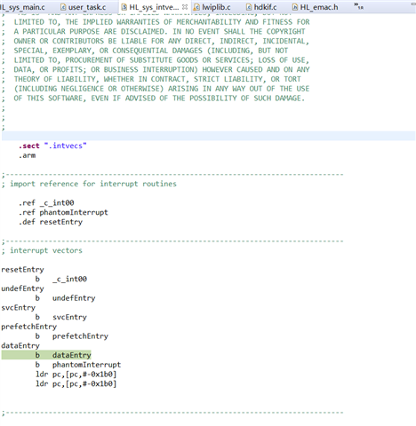

您好,有个问题想请教一下,目前我们的开发中因某些需求已将所有的中断全部关闭,但是当我们开发板的网口在没有插入网线的情况下,使用lwIPTxIntHandler()进行网口发送的时候,会自动进入如下图所示的系统错误中断中,我想请问一下,这是什么原因导致的,以及如何关闭这个中断。十分感谢!
请您进入函数并检查是哪个语句导致数据中止。
lwIPTxIntHandler (...) 的参数是 EMAC 模块的实例编号。 对于 TMS570 通常为 0。
