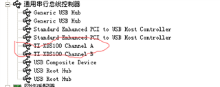

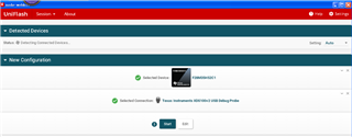

64位 Windows xp系统,安装UNIFLASH 一直连接不上XDS100V2烧录器,烧录器确认是好的,烧录器的驱动以及连接线路没有异常。
烧录器的驱动确定没问题吗?看一下控制面板的接口里面能不能检测到XDS100 V2的器件?
驱动没问题,烧录器我在其他电脑上用unflash 3.41版本,可以正常烧录。用unflash7.0版本在两台电脑安装都烧录失败,
试试其他版本的Uniflash呢?如果只有7.0版本的无法烧录,那可能是版本问题了
我有试过官网上其他版本的,都不行。3.41之前的可以,但是官网上下载不了,能否发一个3.41uniflash版本的安装包到我邮箱呢,感谢您的回复
