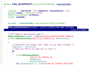

导入MCAL源代码编译通过,调试CanApp.c 使用MCAN1无法正常发送数据
EB重新配置port 模块生成代码
测试发现,需要修改Can_mcanStart 增加
MCAN_lpbkModeEnable(baseAddr, (uint32_t)MCAN_LPBK_MODE_EXTERNAL,(uint32_t)TRUE);
才能正常发数据,因为这个代码为MCAL底层代码,修改是不符合要求的。
因此还想确认下还有没有其他可能的原因?
MCAL 例子初始化函数是否有BUG?
另外想请求TI support 能否提供MCAL基于CCS的测试工程?我们现在是在没有任何参考下新建的工程,不确定是否有疏漏,或者不合理的地方。

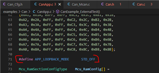

  • 您好,
    您是想让"CAN Loopback 模式"正常工作是吗? 如果是的话,CanApp.c 文件中有一个名为"app_loopback_mode"的宏,使其设为 STD_ON,然后 CanApp.c 在环回模式下就可以按照预期工作(用户无需添加或修改现有示例或源代码即可使其正常工作) 。
  • Hello Cherry感谢您的回复,我有留意到app_loopback_mode这个宏,但是我不想测试loopback模式,我重新表述一下我测试的步骤
    1. 我使用CanApp.c示例代码,我是想在AM263x 控制卡测试CAN数据往外发出来
    2. 选择非loopback模式下,示波器好像只是抓取到了一段波形,就停止了
    3. 我尝试修改MCAL代码(这个非常规操作)在Can_mcanStart()函数中增加MCAN_lpbkModeEnable(baseAddr, (uint32_t)MCAN_LPBK_MODE_EXTERNAL,(uint32_t)TRUE); 编译下载到控制卡,CAN可持续发出数据.
    Q1:我的疑问,为什么CanApp.c示例代码在我选择非loopback模式,不做任何修改的时候,为何不能持续发出CAN数据?
    Q2:AM263这个MCAL示例代码的CCS完整工程能不能发我一份?

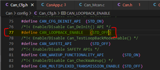

  • 我在示例代码中,已经禁用Loopback,使用CanExample_ExternalTest(),通道选择MCAN1(这个通道已经接到EVM的TCAN1042H收发器了),在不加任何修改的情况下CANapp.c的示例代码无法持续发出CAN信号!J5插针端口监测不到波形。  (我是用的集成开发环境是CCS12,工程也是自己建立的,只是把MCAL代码集成进来测试)

    工程师这边能够在外部传输模式下正确测试 CAN 应用,并且也能够在不对源代码进行任何更改的情况下验证 PCAN 模块上的传输。 您请按照以下步骤使其正常工作:

    2)在 Can_Cfg.h 文件和 CAN_app.c 文件中更改以下宏:
    3)在 CAN_app.c 文件(第601行)中注释以下行(这是导致您无法传输的实际错误,我们正在考虑在下一个版本时进行修复)。以下是用于参考的 JIRA ID:https://jira.itg.ti.com/browse/SITARA_MCU_MCAL-3612
    4)完成此操作后,请尝试执行全新的构建并运行 CAN_app.c 二进制文件来查看数据。工程师这边已使用 PCAN 模块对其进行了测试并且能够看到传输的数据,如下所示:
