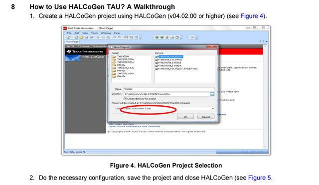

你好,请查看该页面:
1.启动 HALCoGen
2.创建新的 HALCoGen 项目:File→New→Project
3.如果您使用 TMS570LS1224 Lauchpad、请选择
系列:TMS570LS12x、
器件:TMS570LS1224PGE
4.定义项目的名称和位置
5.下一步是使能适当的驱动
6.使能MIBADC1 在“Driver Enable” 下
7.从 MIBADC1组1选项卡(或组2或组事件)中、配置 FIFO 大小、触发源和 ADC 通道
8. 生成代码:File→Generate Code

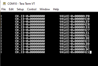

你好,你可以在你的应用中使用HAL生成的ADC APIs 。
例如:
/* initialize ADC */
/* Groupx and Pins, trigger source etc */
adcInit();
/* start adc conversion */
adcStartConversion(adcREG1,adcGROUP1);
/* wait and read the conversion count */
while((adcIsConversionComplete(adcREG1,adcGROUP1))==0);
ch_count = adcGetData(adcREG1, adcGROUP1,&adc_data[0]);
/* conversion results : */
/* adc_data[0] -> should have conversions for Group1 channel1 */
/* adc_data[1] -> should have conversions for Group1 channel2 */
id = adc_data[0].id;
value = adc_data[0].value;
