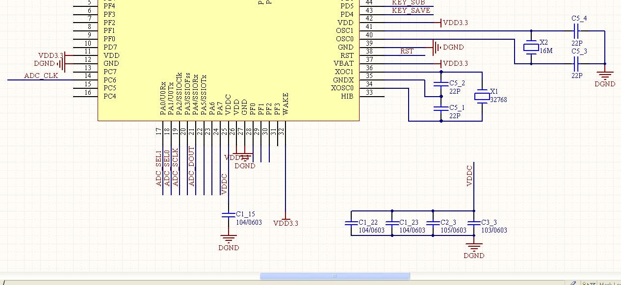

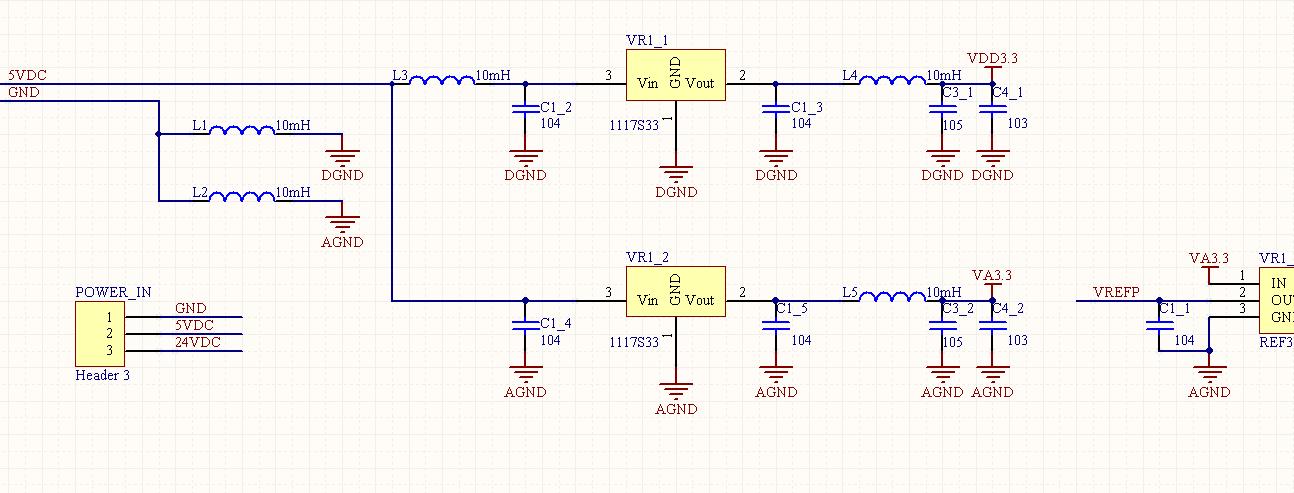

我的问题是:抗干扰能力太差,碰一下就复位了,我用了TPS3823复位芯片。我怀疑是内核电压问题。ADDC与电源地的电压是1.187V 与模拟地的电压是1.224V
疑问:ADDC的电容应该接那个地?模拟地还是电源地。
附上我的图纸

应该是VDDC吧。这个应该连接电源地(数字地)。
导致复位的原因,还是要从系统级去分析,具体什么样的动作会导致复位,干扰从哪里串进去的,再对应采取屏蔽隔离等方式。PCB布局,走线,也是重要的因素。
