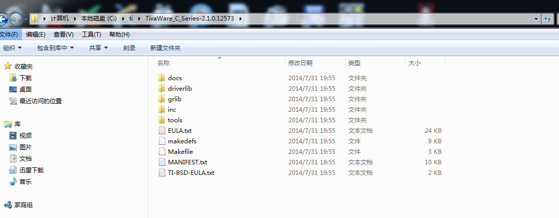

使用底层驱动库版本2.1.0.12573.  希望设置系统时钟运行在80MHz,如下:
SysCtlClockSet(SYSCTL_SYSDIV_2_5 | SYSCTL_USE_PLL | SYSCTL_OSC_MAIN | SYSCTL_XTAL_16MHZ);   // SET SYSTEM CLOCK TO 80MHZ
g_ulsysClk = SysCtlClockGet();  // Get the system clock value
why is g_ulsysClk  66666666, rather than 80000000;
返回值仍然是66MHz,而不是80MHz,问题出在哪里?
在早期的库版本是错误的,但现在还是错误,到底是设置错误还是底库没有更新?
