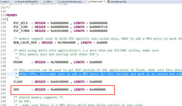

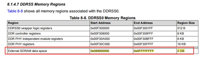

DDR4的 数据空间是0x80000000,手册信息如下:
但是在含有DDR4的例程中,CMD文件却将其定义在0xA0000000, 在AM64x /AM243x Processors Silicon
Revision 2.0 (芯片手册)中,没有找打0xA0000000的相关说明。(0x80000000与0xA0000000是否存在 一一映射的关系?)
