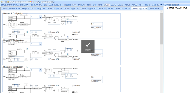

如何设置HALCOGEN中的CAN界面?芯片型号是TMS570LS0714,芯片上的CAN串口是89,90;如果想通过HALCOGEN设置CAN生成代码验证芯片的CAN接口是否导通,应该怎么设置?求解答,感谢!

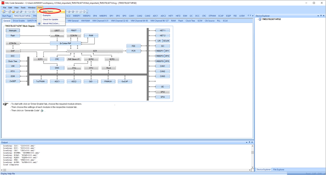

HALCoGen 中有一个 TMS570LS0714的 CAN 示例。 您可以通过点击Help->Help Topics来访问此功能:

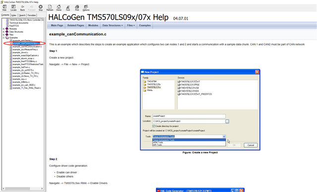

然后选择"example_canCommunication" project:
在以上项目中,我们同时使能CAN1和 CAN2,并且从 CAN1传输数据,然后在 CAN2上验证相同的数据。
如果您按照上述示例项目中提到的所有步骤操作,那么CAN1和 CAN2的 CAN 接口就会导通。
