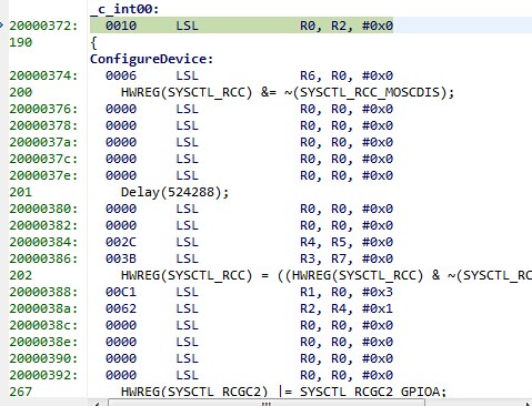

我们使用的cpu是,TM4C123GH6PGE,想做bootloader,于是使用了仿真版的boot_serial程序,但是程序下载进去根本无法调试单步跟踪,不知道怎么回事。看反汇编,感觉是错误的。本来应该挑传到ResetISR,可是却没有

请问你想使用哪种接口进行Bootloader
如果使用boot Serial例程的话,程序首先进行初始化操作,这部分是可以进行跟踪调试的。在完成初始化配置的之后,会自动将控制权转移到即跳转ROM中固化的Bootloader的进行操作,此时是无法进行跟踪调试的。
另外,你可以参考下面这个帖子
http://www.deyisupport.com/question_answer/microcontrollers/tiva_arm_cortex/f/96/p/61154/136313.aspx#136313
