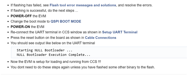

烧录的是SDK里面的文件,以及helloworld工程应用文件。
是从QSPI启动的?
烧录成功之后,没有任何打印,也不知道是什么原因
烧写成功后请按如下步骤操作。
SOC Initialization using the Binary Flashed in QSPI memory
另外您是自制板还是开发板?
