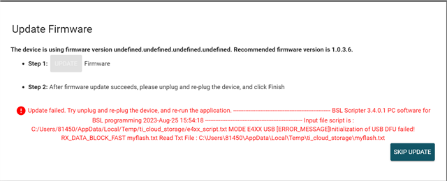

好的,多谢。我们是在调试自己的板子,使用的是MSP432E401Y Launchpad。第一次连接后显示需更新固件,但更新失败

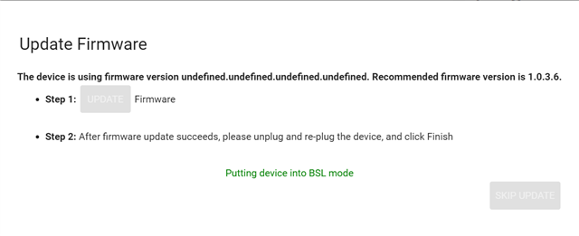

再次重连后显示需要进入BSL模式,需要重新烧录BSL固件么
尝试使用BSL-Scripter.exe工具烧录BSL程序报错显示无法使用DFU协议。 [ERROR_MESSAGE]Initialization of USB DFU failed!
这应该如何解决?
PS C:\ti\BSL-Scripter> .\BSL-Scripter.exe .\e4xx_script.txt
BSL Scripter 3.4.0.1
PC software for BSL programming
2023-Aug-25 16:48:21
Input file script is : C:/ti/BSL-Scripter/./e4xx_script.txt
MODE E4XX USB
RX_DATA_BLOCK_FAST myflash.txt
Read Txt File : C:\ti\BSL-Scripter\.\myflash.txt
PS C:\ti\BSL-Scripter>BSL是一种烧录模式,它不是bootloader。
按照提示进入BSL模式,然后GUI就会升级固件。
