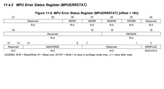

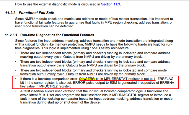

1,
在NMPU章节描述中,提到在NMPU锁步比较错误时,可将MPUERRSTAT寄存器中DIAGERR置为1,但查询MPUERRSTAT寄存器描述后发现,该寄存器字段内无DIAGERR位描述。

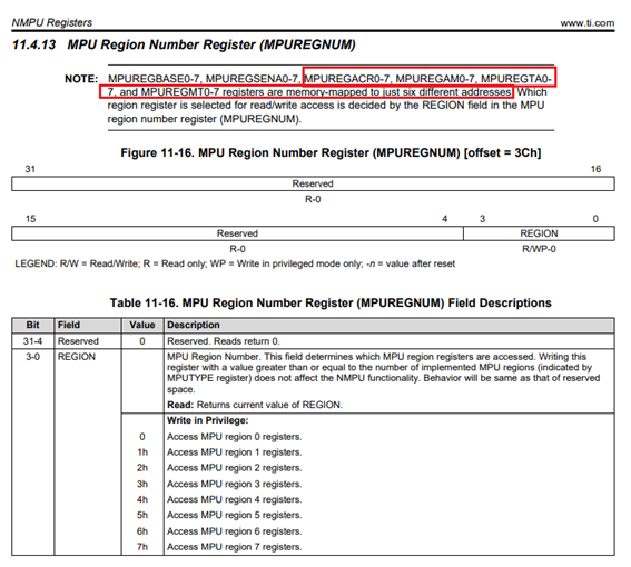

2,MPUREGNUM寄存器中描述的MPUREGAM0-7,MPUYREGTA0-7,MPUREGMT0-7在该寄存器字段和NMPU上下文中未提及。
锁步是为地址屏蔽、地址转换和模式转换而实现的。如果存在锁步比较错误,MPUERRSTAT 寄存器中的 ERRFLG 将被置位。但 DIAGERR 没有实现。
欲了解更多详细信息,请参阅以下旧线程:
感谢您在 TRM 中指出这个拼写错误,我们将对此采取纠正措施。
我在旧线程和寄存器头文件中搜索了这些寄存器,但没有找到这些寄存器的描述。
所以请给我一些时间与内部团队讨论此事。
