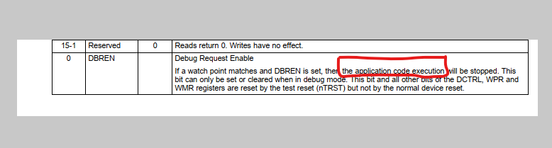

本人所使用文档为spnu653a,HTU的DCTRL寄存器文档中描述如下:
上面的应用代码执行将会停止指的是CPU的运行的应用程序还是指的是N2HET的指令程序?
