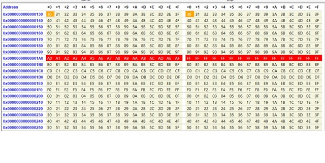

        我想對TMS570LS0714APZ做BOOTLOADER,在相同的程式但不同顆IC,會發現有的可以燒錄成功,但是有的會失敗,以下是我測試的情況
1. 雖然調整SYS_CLK_FREQ可以解決不同IC無法燒錄成功的問題,但SYS_CLK_FREQ是固定的,量產時無法針對每一顆IC做調整,所以這個方式無法採用
2. 再燒錄失敗後讀取燒錄的內容,發現會有一個現象,就是每次都是16個BYTE的值是0xFF,也就是沒有寫入成功,看起來問題點在Fapi_BlockProgram,紅色字體的2個判斷條件是我增加的,有改善但是還是會出現錯誤

 我想問的問題是以下幾點:
1. 每次燒錄16個BYTE後,要如何確認已經燒錄成功
2. 如果我在每次燒錄16個BYTE後就執行Flash_Program_Check(),需要先設定或檢查什麼狀態,還是要先延遲一段時間
3. 目前每次接收2048個Byte的資料,就開始燒錄,這個暫存區的大小有限制嗎?會這樣問是因為我會在接收2048個Byte的資料後就連續寫入,直到燒錄完成後再接收下一筆2048個Byte
4.  SYS_CLK_FREQ要設定多少MHZ會比較好,目前設在64MHZ
5. 為什麼調整   SYS_CLK_FREQ 會影響燒錄的成功率(調整的範圍 32MHz ~ 80MHz)
