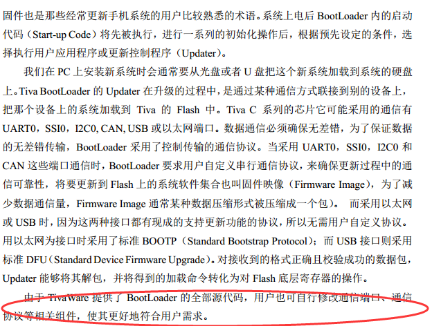

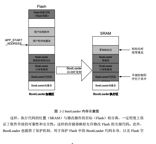

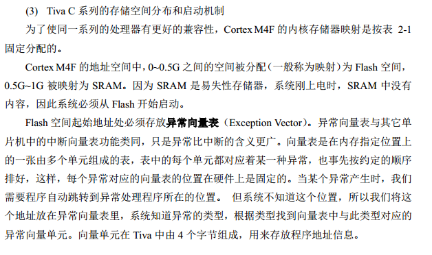

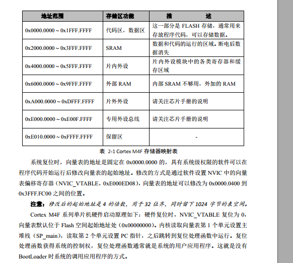

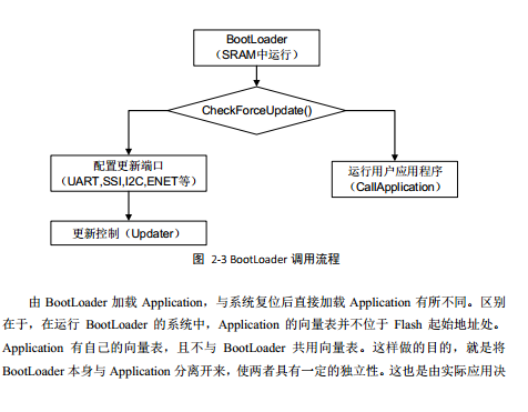

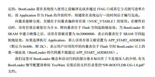

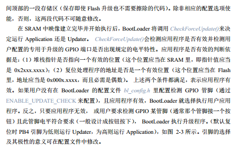

  • 我找到了bootloader的一部分资料,可能对你有帮助,直接在bootloader中修改即可
    在 SRAM 中映像建立完毕并开始执行后, BootLoader 将调用 CheckForceUpdate()来决
    定运行 Application 还是 Updater。 CheckForceUpdate()会检测应用程序是否有效并检测用
    户配置的专用于升级的 GPIO 端口是否出现规定的电平特性。应用程序是否有效的判断依
    据是:( 1)堆栈指针是否指向一个有效的位置(这个位置应当在 SRAM 里, 即指针值应当
    是 0x2xxx.xxxx); ( 2) 复位处理程序的地址是否是一个有效位置(这个位置应当在 Flash
    里, 地址应当是 0x000x.xxxx, 而且必需是偶数)。 上述两个条件都满足, 表示应用程序有
    效。如果用户没有在 BootLoader 的配置文件 bl_config.h 里配置检测 GPIO 管脚(通过
    ENABLE_UPDATE_CHECK 来配置),且应用程序有效, BootLoader 就选择执行用户应用
    程序。 反之,只要应用程序无效, 或用户要求检测 GPIO 某管脚(通常那个管脚接一个按
    钮) 且此管脚电平符合要求(一般设计成按钮按下), BootLoader 执行升级程序。(默认复
    位时 PB4 引脚为低则运行 Updater,为高则运行 Application),

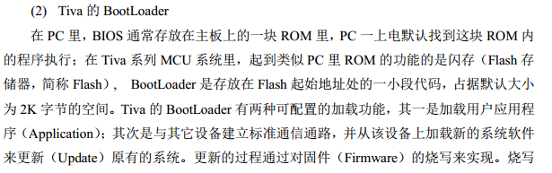

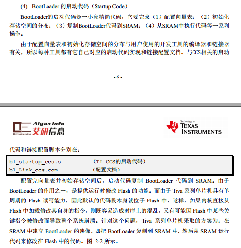

  • 我手上的资料是杭州艾研的数据手册中的一段话,数据手册太大,上传不上来,给你截图吧
