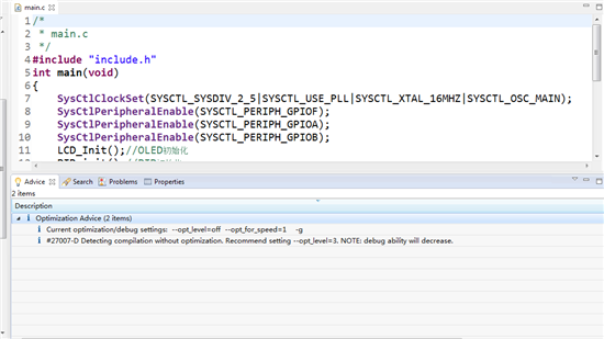

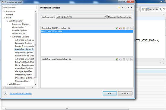

最开始编译出错,经过询问是芯片型号没有添加,现在添加了(如上图)编译能通过(编译结果如图),但是下载就处错误(具体错误见图),请各位指点一下
