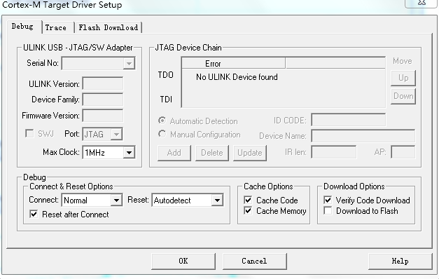

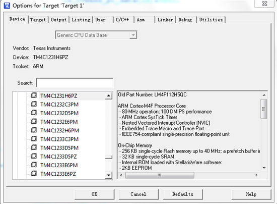

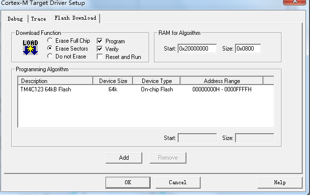

我用kil软件,下载器是JLINK;但是界面显示:no cortex-m sw device found
不好意思,昨天和前天在外面出差。你看看你的第一个截图,提示没有找到ulink驱动,说明你选择的仿真驱动是ULINk而不是JLINk,如果你选择的是JLINK的话,左边会出现JLINK版本号的信息的。
