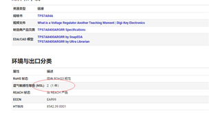

TPS7A8400ARGRR 官网MSL1,但是实物和DIGIK MSL2,可否帮忙回复是什么原因?
Hi
按照datasheet 第42页,网站上的信息是有可能编写错误,要以datasheet为准.
您好:

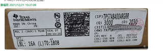

datasheet 的MSL是1,但是我们购买的产品,DC 20+和21+,一共6盘,确定渠道OK,标签上MSL全部是2,有没有可能是datasheet 里资料没有更新?
Hi
见datasheet 第42页, 所以第一个图片中红框框中写的是有问题的。
