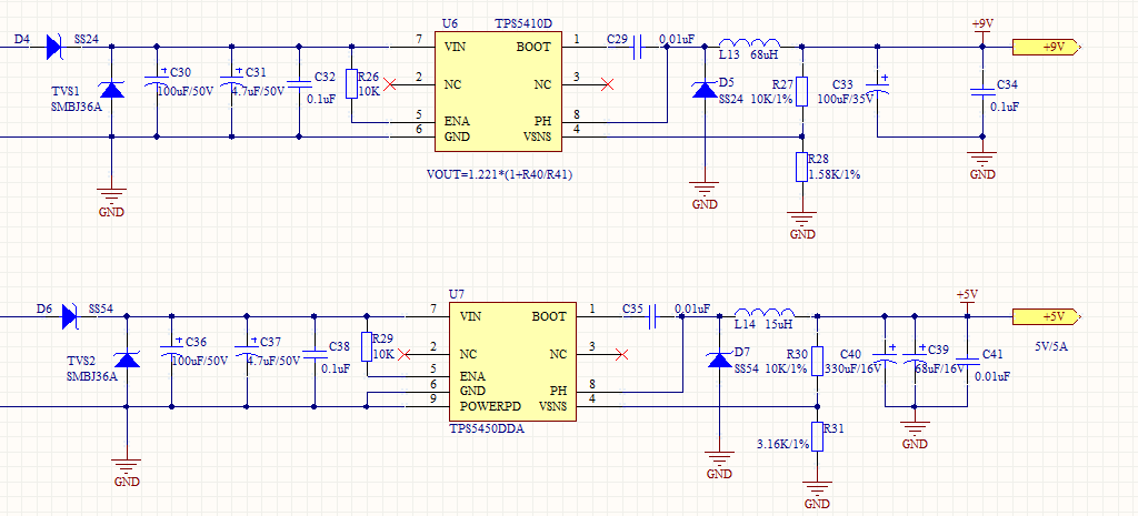

TPS5450使用问题
Other Parts Discussed in Thread: TPS5410, TPS5450
您好  我在使用TPS5450和TPS5410的时候遇到一个很奇怪的问题 :当我接好电源线再打开稳压电源的使用使用正常,但当我先打开稳压电源,在将接线端子插上时,就没有输出 输出只有0.64V,下面是我的电路,我猜想是不是我的输入电容小了,但看手册也不存在这样的问题,请专家帮我分析下,在线等待。谢谢
