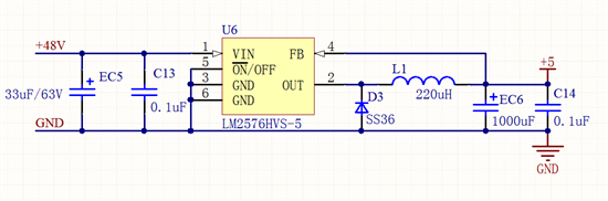

电路图如下

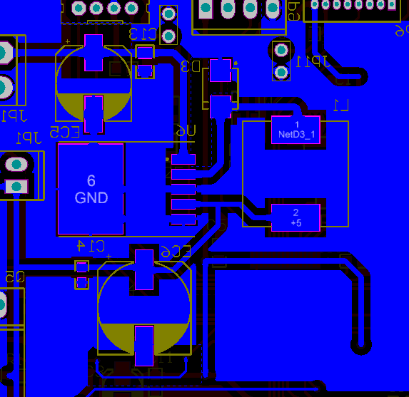

PCB如下
你好,LAYout不好,关键回路太绕,功率线太细,48V很稳定吗?看一下OUT脚波形什么样子的,拷机一小时实际测试一下温升,谢谢。

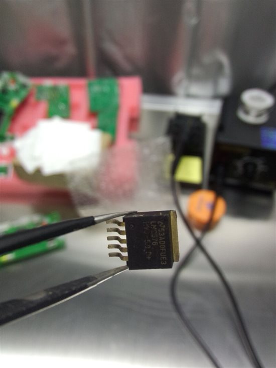

1.LM2576的假货特别多,检查下渠道;
2.输入环路(输入电容->VIN PIN->二极管)这个回路太长了,造成内部FET承受了高的尖刺电压;
3. 二极管是否为肖特基
