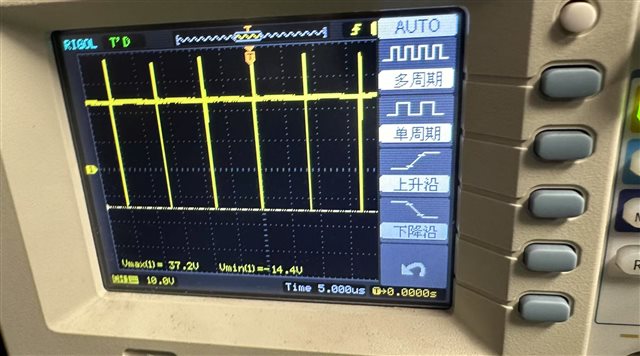

LM61495-Q1: 24v输入19v输出,最大电流10A,但输出接近24v且100%duty
Part Number: LM61495-Q1
电路开关频率设置为400kHz,但示波器显示为大约125kMz,并且输出电压平均为24v,最大脉冲为37v,最小为-14v
