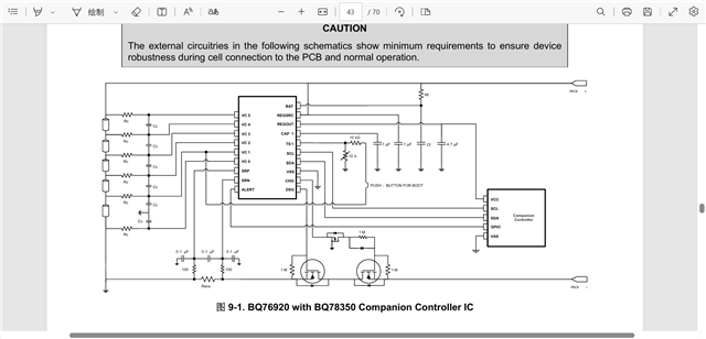

请参考下面资料:
bq769x0 boot switch alternatives
