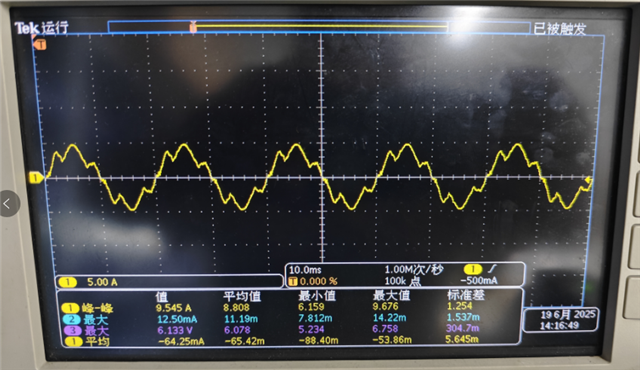

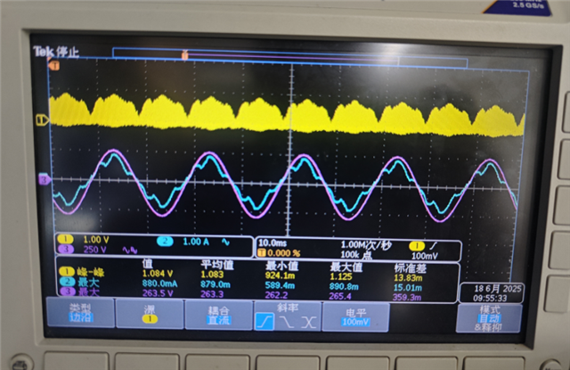

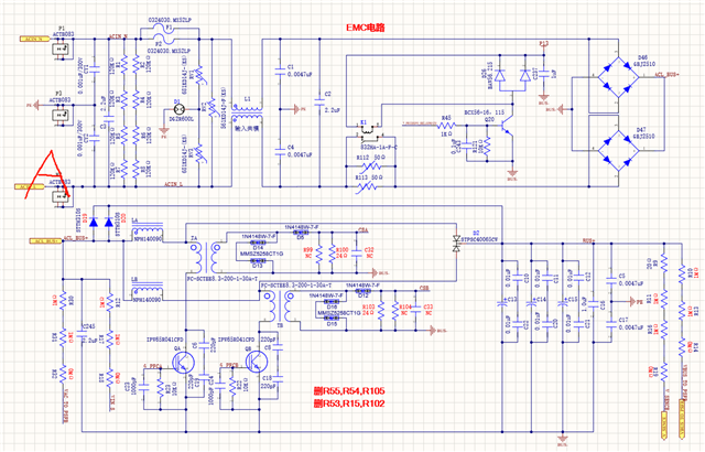

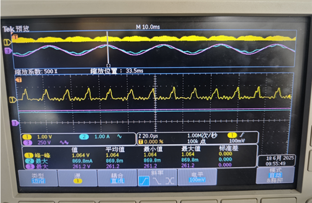

Part Number: UCC28070A
黄色:电流互感器采样信号:
蓝色:输入交流信号;
红色:输入交流电压
请问为什么这个输入交流电流波形是这个形状啊,应该是平滑的?这一般是什么原因导致。UCC28070a

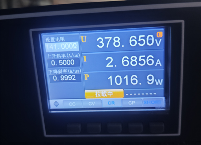

开关电源输入端的整流电容会导致电流脉冲化,可以验证是否只在CR模式出现。
改善波形的话,可以检查线路阻抗,增加PFC(功率因数校正)电等。
也可以结合官方开发板对比测试:
如果存在发热或噪音可以排查元件故障。
