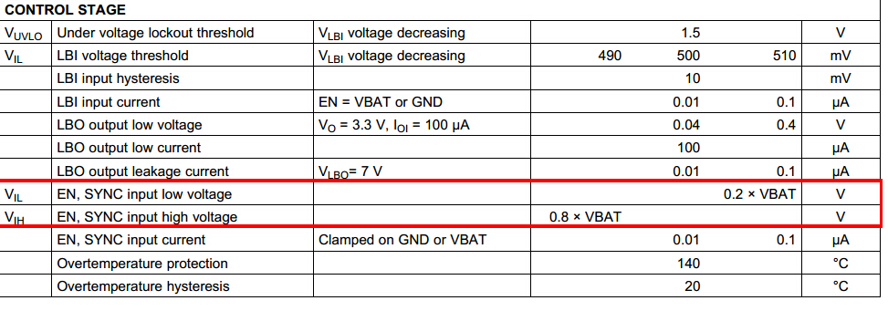

从上图tps61032的数据手册来看,要想使能TPS61032,如果我的输入电压为5V,那么至少0.8*5=4V才能使能TPS61032,但是我的430单片机高电平最高是3.3V。这样tps61032是不能直接连到MSP430的GPIO口。那怎么解决呢?有没有其他的升压芯片,带LBO,使能引脚开漏?有的话推荐一个?
  • 线路上可以增加一颗小MOS吗?小MOS的漏极通过电阻上拉到5V,小MOS的控制端接3.3V MCU GPIO。当有3.3V时,MOS导通,ENABLE被拉到地,DISABLE TPS61032. 当3.3V没了,MOS 关断,ENABLE 脚被上拉到5V,芯片正常工作。或者更简单,增加一个LEVEL SHIFT的线路。TXB0101
