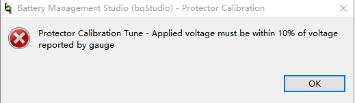

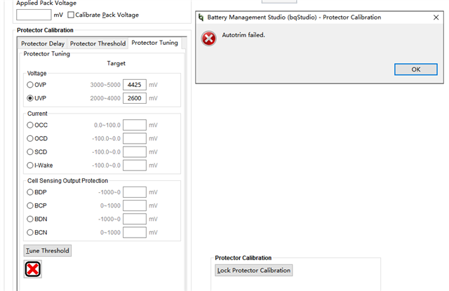

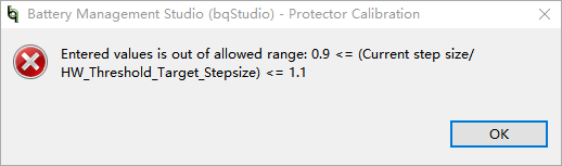

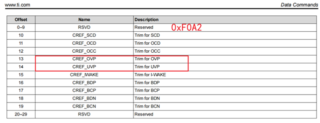

硬件保护器校准配置UVP提示错误是原因?另外F0A2的OVP和UVP一个字节数据和BQ studio里面的数据怎么解读?
有时,即使操作成功完成,BQStudio也会抛出错误。如果知道OVP和UVP trim的默认值,则可以比较并查看值是否更新。trim值不可解释。
