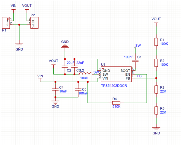

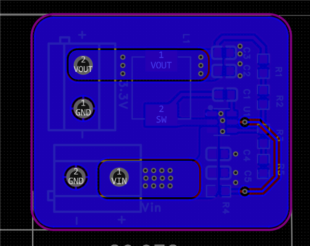

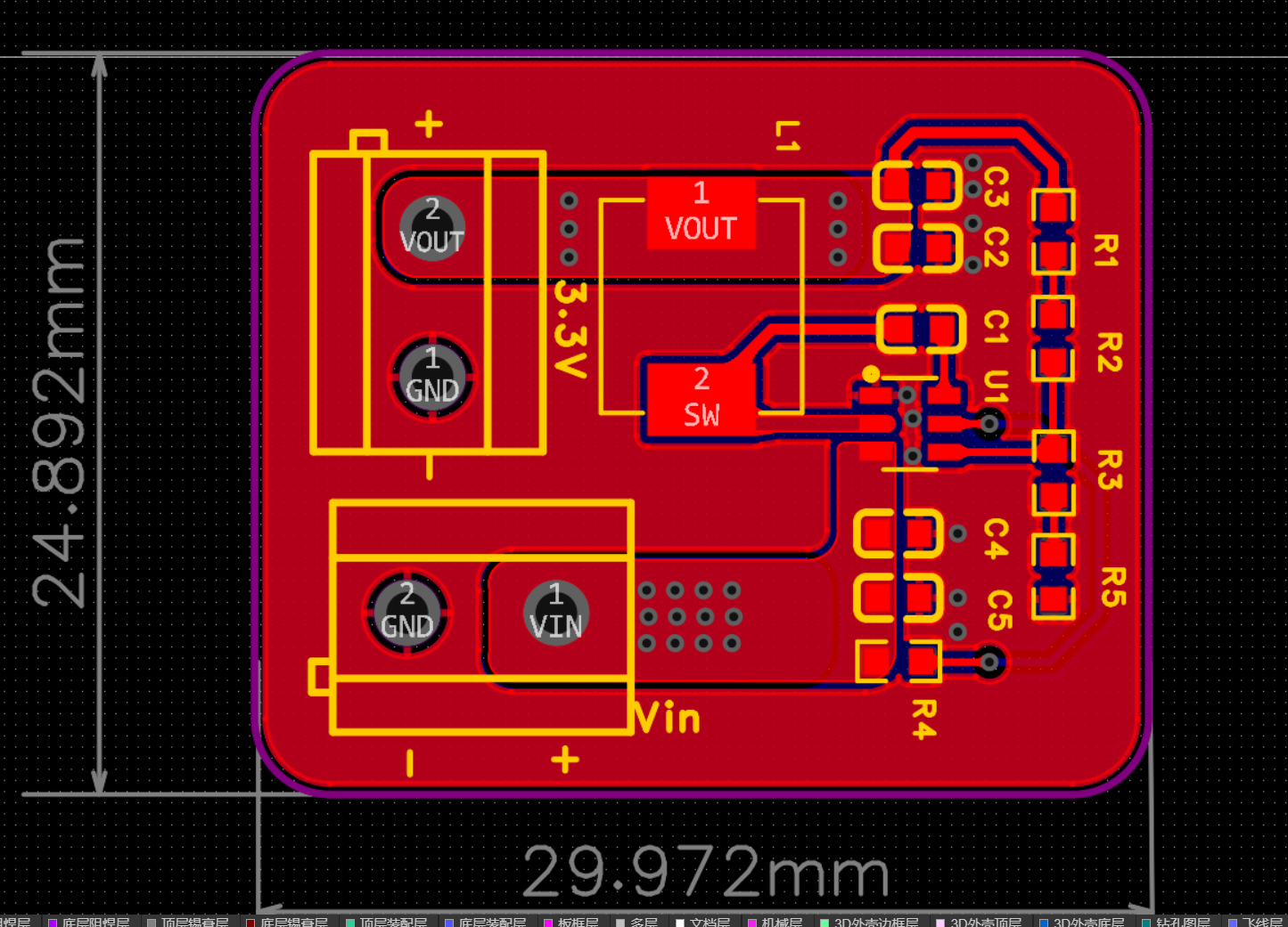

您好,我初步设计了一个15V转3.3V的电路,使用了TPS54202,其中电路原理设计和PCB绘制如下,但是当我打板验证后,发现波形相当不对,波形图1是空载时的输出,波形图2是空载时SW引脚的波形,我希望您能帮忙检查一下问题所在,能否进一步减少问题

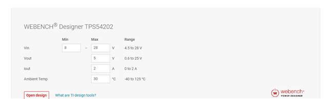

您好
根据您的描述建议您先通过官方模型仿真来排除设计逻辑以及参数匹配的原因引起的。
https://www.ti.com.cn/cn/lit/zip/slvmbj5
之后如果是参数引起的请使用官方的辅助设计工具
如果不是参数而是布局引起的,请您参考以下说明
https://www.ti.com/lit/ds/symlink/tps54202.pdf
datasheet第21页的10.1 Layout Guidelines
