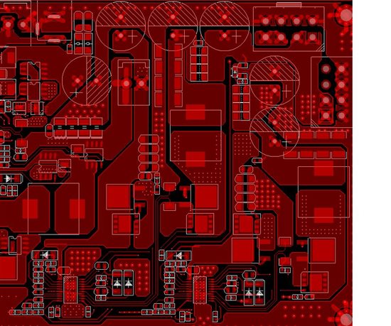

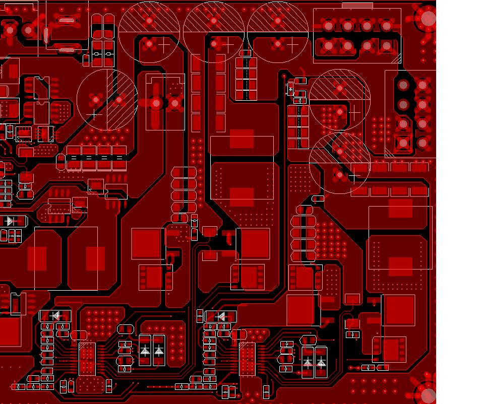

TI的大师,请教个LM25116 应用问题: 我按照规格书做了 2路 LM25116的电路。输入电压:13V----20V;输出:12V/11A.
不带载时,两路都测得SW波形有振铃.
带载时,一路可以带到7A,测量SW波形是正常的方波,140KHZ。但是,当带到8A过大概1分钟,SW波形中就慢慢的夹杂着其他杂波进来,波形不正常了,电感会出现啸叫声音,而且很烫手。(但是把此型号的电感6.8UH放到DEMO板上测试就没有问题,电感也是温温的,不会很热。)
另外一路不管带到几A,都会啸叫。 用示波器测量LM25116电源的输入VIN端,输入电压的纹波很大,在2V范围内上下跳动.
对比了下DEMO板的LAYOUT,好像主要差别:我的是2层,DEMO是4层。
难道是2层板的地回路不够造成? 还是其他原因呢?
请帮忙解答。
