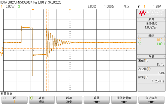

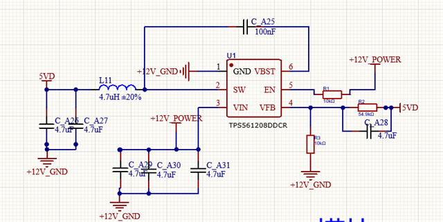

尊敬的团队,我在使用TPS562201做一个12-5V电路,原理图如下。
但是,在接上负载之后输出电压只有4V左右,SW引脚的波形如下:
请问,这是不是因为负载电流不够,电路工作在了ECO模式呢?如果是,请问负载电流和ECO模式的具体关系是什么呢?
这种情况下,是否需要考虑更换其他芯片,例如TPS562208
