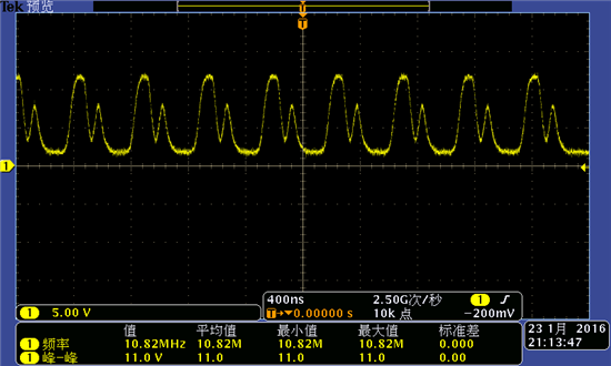

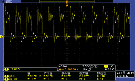

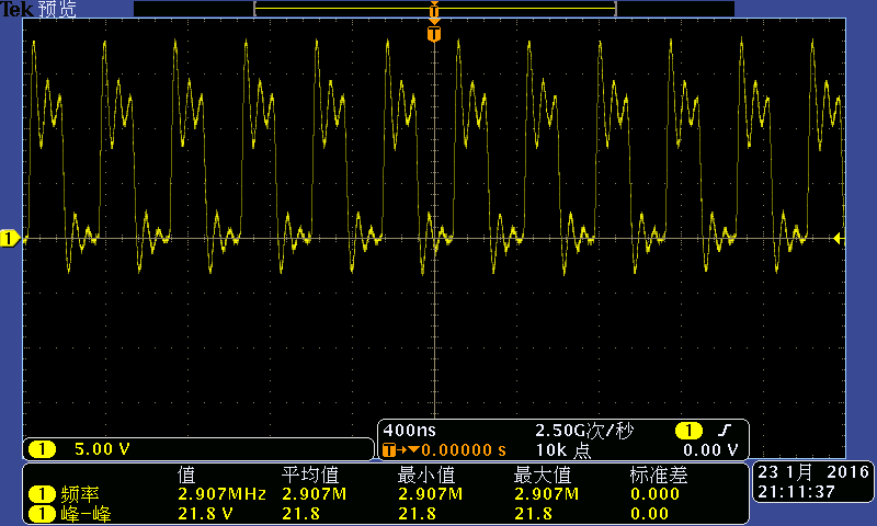

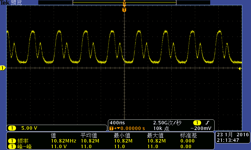

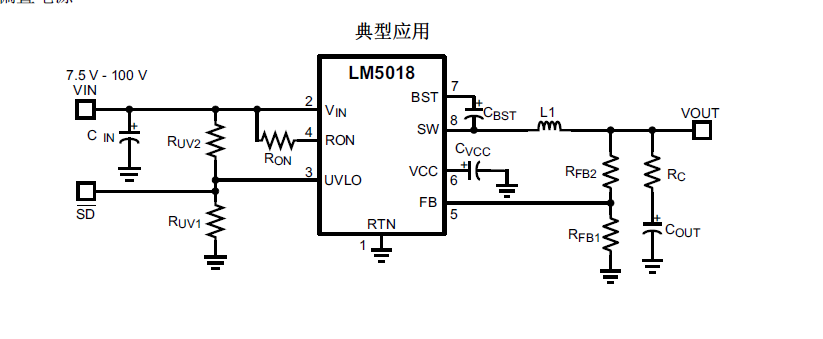

按照官网提供的电路图设计LM5018开关电源,电路参数如下:输入12V~60V ,输出电压5V,输出电流80mA
出现问题如下:1.输入电压超过13V,就不能正常工作,此时输入电流高达几百mA;
2.Vout等于5V,按照官网RF2:RFB1=3:1。实际上,Vout随着输入电压的增加,Vout也是逐渐增大的。
请问,出现上述问题的原因是什么?
请问,出现上述问题的原因是什么?
你好,这整个波形都是错的,你输出电容上的RC是你计算的结果吗?另先试试空载和轻载工作情况,谢谢。
你好,另外,你的输出电容容值是否太小,用的多大的,加大试试看,谢谢。
