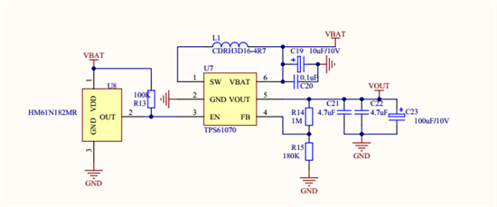

按照手册的参考电路TPS61070在空载额定情况下电流有20--30MA,怎么回事?焊接了5块板,有2块出现了空载电流是20多MA,输出电压都正常,只是静态功耗变大了,其中一块一开始是没问题的,后来就出现了静态情况下有20MA的电流,另一块板是一上电就是这样,剩下的3块目前没发现问题,带负载也还算正常,请问两块功耗变大的原因?电路负载电流情况:正常工作电流是30毫安左右;有时会开启其他外设,电流会达到100ma左右;求大侠们解救

排除一下是否是芯片质量问题。
经常遇到一些客户提到功能上没有问题,就是静态电流偏大,结果验证下来都是芯片质量导致的。

你的芯片哪里买的? 初次使用的芯片建议从TI网站上申请免费芯片,避免因为芯片质量问题走弯路。
