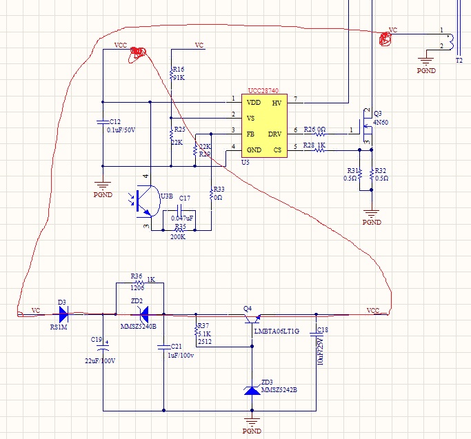

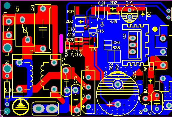

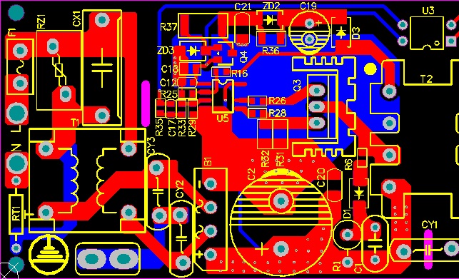

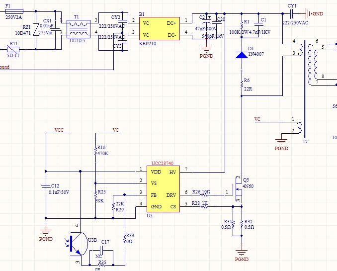

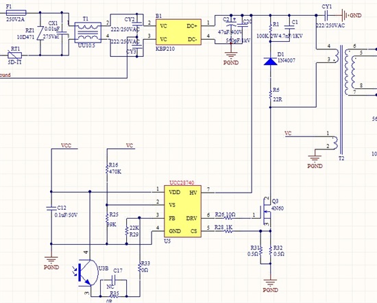

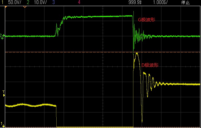

UCC28740 做的14V、2.5A输出电源,MOS管G极震荡严重,请帮忙分下下原因。
Other Parts Discussed in Thread: UCC28740, PMP9144

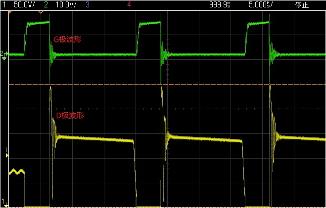

各位好,我在用UCC28740设计了一款220Vac输入,输出14V、2.5A的电源,测试时发现带载正常,但是变压器有啸叫声。用示波器测了下波形发现,2A负载的时候,开关频率不稳定,还处在间歇模式一样,工作一会停一会,不知道这是什么原因造成的?按理说重载的时候不应该间歇的。还有看了下MOS管的G极和D极波形发现G极波形很不好,下面给出测试波形图和原理图请大家帮忙分析下。谢谢。
1、原理图
2、MOS管G极和D极波形
3、2中的波形放大后的波形
