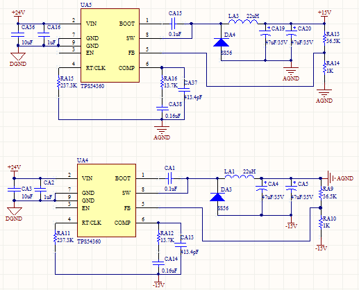

TPS54360可以产生+15V,不知道是否可以同样用于产生-15V
请帮忙看看电路是否正确
你好,你的电路要有些问题,请将UA5的DGND节点接到AGND,将UA4的DGND节点接到-15V,谢谢。
Qing Zhu 说:谢谢!那24V和-15V之间需要增加什么电容么?
不用增加电容,你想增加也可以,不过需要知道U5 和U4 输入电容的耐压需求不同,谢谢。
