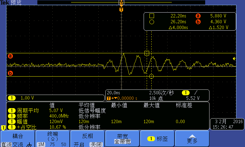

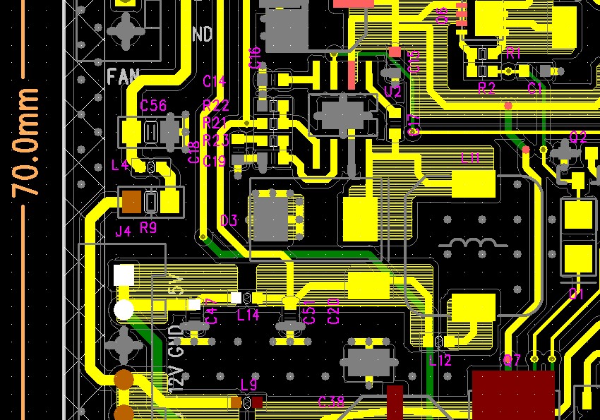

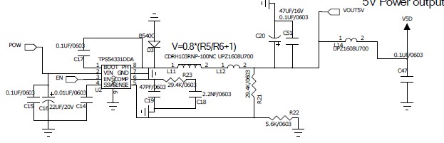

我使用TPS54331进行电源降压,输入15V,输出5V, 按照3A的电源设计,测试发现纹波比较大,高手帮帮忙看什么原因?

测量回路尽量减小,不要用探头的地线,自己绕个地线,打到开关频率,看下纹波,谢谢。
打到开关频率是什么意思?
我再补充一下,实际测试我发现电源板输出的信号有纹波,这块电源板给其他一块主控板卡供电,用2.5mm间距的排线连接,我测试主控板卡电源信号,发现几乎没有纹波?也就是一条线的一端纹波大,另一端纹波小。
供电板卡的电源信号没有纹波说明芯片工作正常,你用2.5mm间距的排线连接,由于其有一定的寄生电感从而造成了你另一端的纹波大,建议如果可以去除这2.5mm的排线尽量去除,如果没办法去除可以在2.5mm靠近其他板卡的一端加电容来降低纹波。
