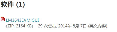

已经从代理商处拿到贵司LM3643Demo和USB2ANY转接器,但是GUI模块运行不成功(WIN7,32Bit),请帮忙支持下谢谢!

1、“将USB2ANY测试盒通过线缆与LM3643的接口连接,线缆的另外一端与PC机连接”该项确定已做好。
2、入口电源设置在4.2V,电源与跳线确认正常。
3、双击“LM3643_GUI_r1”GUI软件无反应。
4、用万用表测量SCL和SDA的跳线管脚电压为3.8V(看原理图及跳线情况IIC上用VIN上拉的)
5、直接找到“USB2ANY_2.6.3.0_Runtime_Setup.exe”的安装目录将固件升级成功了,之后还是不能打开
GUI“LM3643_GUI_r1”
