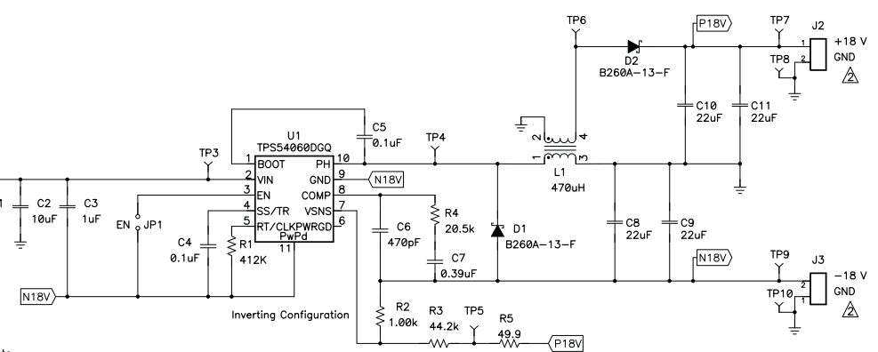

hi,
tps54060的evm user guide中演示了+-18V的产生,但我有一个问题没搞明白,变压器两端产生了对称的+-18V,
但其1-3线圈上电流是有直流成分的,而直流成分是无法感应到2-4线圈的,也就是两个线圈的电流应该是有区别的,
那上边一路和下边一路电压是如何做到对称的?
