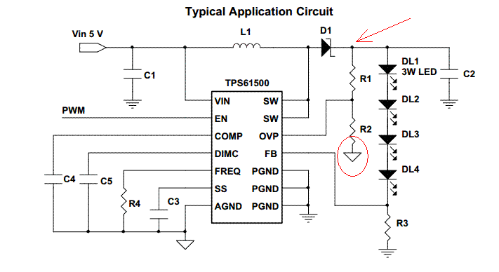

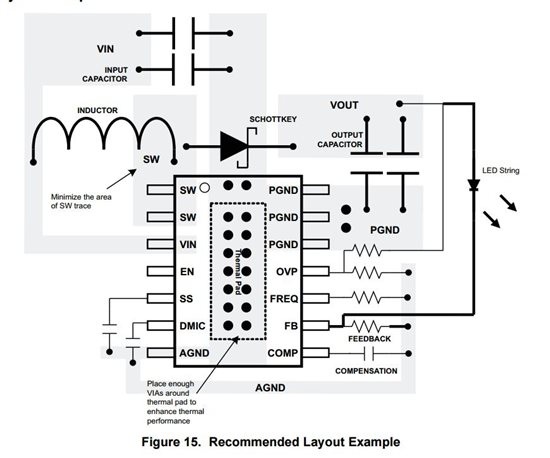

1.  datasheet上没有明确说明,我不太清楚是否芯片在里面自己把AGND和PGND连接在一起了,如果没有的话,是不是在板上我自个单点接一起啊?
2.  看附件图:箭头所指为输出电源,R1和R2分压给OVP,但是R2接的是AGND,我觉得输出电源对应的地应该是PGND,所以R2接的应该是PGND而非AGND啊?

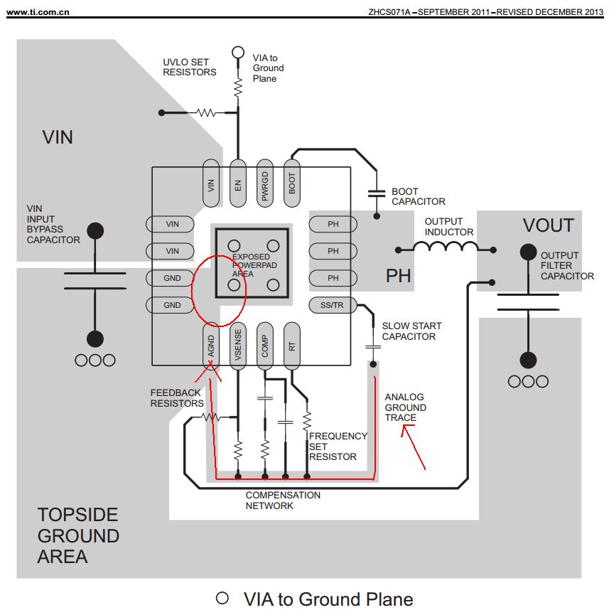

3.  TI的好多电源芯片都区分了AGND和PGND,而且基本上芯片肚皮下的PAD都建议和AGND连接,但是好多Demo原理或则典型电路都没有把AGND和PGND连接起来,我想大概了解下在何种情况下最好区分开,还是说其实关系不大,都连接到同一个地网络即可?是否区分2个地依据哪些因数???开关频率 输出功率.........这些因数与AGND和PGND区分有关么?
