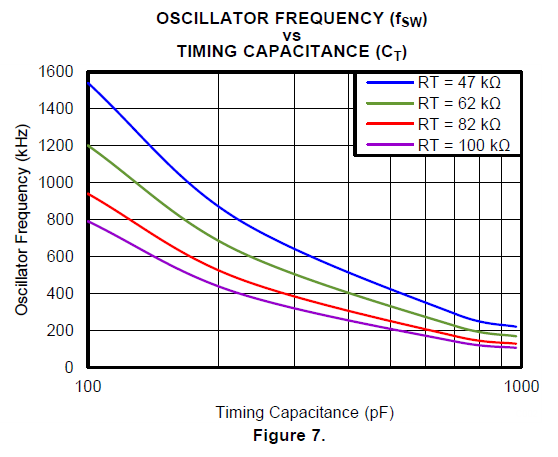

请教一下UCC3895能否在18KHZ频率下工作?
驱动IGBT电源,后面还会加图腾柱,大功率 50V 1000A输出。变压器是18Khz,有没有比较好的解决办法?
还有些问题一并请教;
1、UCC3895是自适应死区,但是我想请教一下,它的死区时间具体可以设置的范围?
2、如果工作频率不能低到18Khz。有没有其他办法?比如从SYNC引脚给一个幅值2V左右的方波信号?
3、我司原先一直都用的是UC3875这个芯片,通过公式可以设置工作频率是18KHZ,但是UC3875的死区时间好像极限值只能设置到2.75us,并不能符合我司的需求,大概需要达到3.5us以上,比较安全。咨询一下UCC3895能否达到,我们做的是移项全桥。
--------------------------------------------以上----------------------------------------------------------------------------
Hi
在SYNC (Oscillator Synchronization)输入18kHz的方波信号可以得到降低的频率,应用于IGBT.
