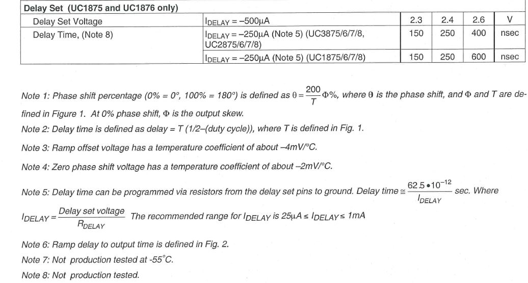

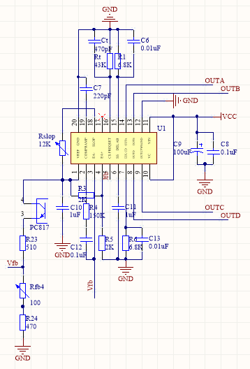

UC3875的死区时间可以设置的最大时间是多少?有没有公式可以提供?目前我使用的最大时间是2.75us,能够再长一些?RC具体如何取值,有没有经验值可以提供?
