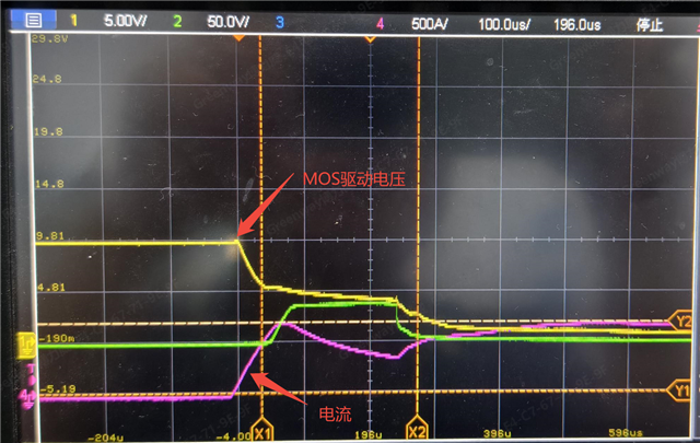

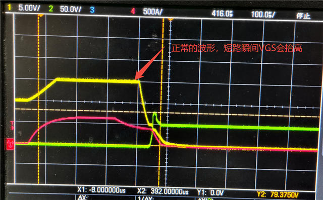

BQ76952在做短路测试时,放电MOS管的VGS在保护延时未达到时,驱动电压提前掉电,请帮忙分析是什么原因?
