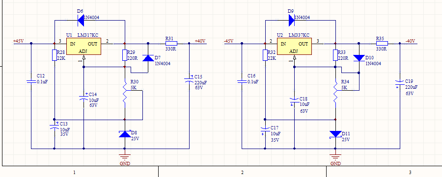

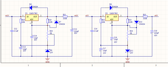

datasheet上说输入输出的压差不能超过40V
我想实现一个+-45V到+-40V的稳压,于是在反馈回路的落地点接入了一个25V的稳压二极管,具体电路如下

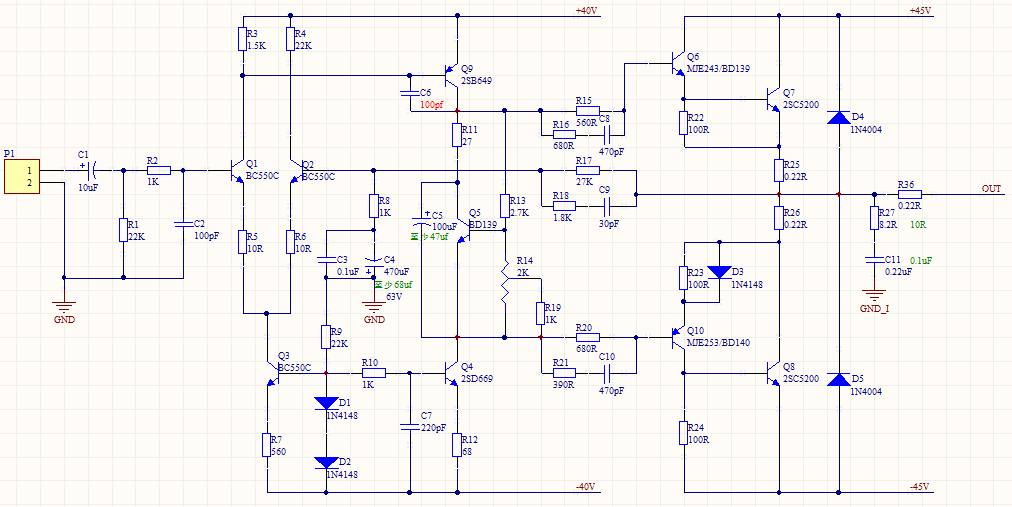

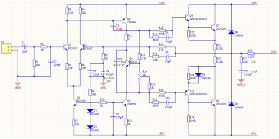

正负电源后面接一个准互补功放电路的差分输入和电压放大电路,该部分电路如下
测试中三极管只焊接了Q1 Q2 Q3 其余元件都已焊接
这种情况下,317输出的电压是正常的,可以调整至40V以上,而337输出的电压可调范围只有6V左右,最高输出只有30V
我断开R31和R35后(相当于断开负载),317和337输出都恢复正常
请问317和337在高电压下正确的应用方式是什么,我的这种电路形式有什么问题
