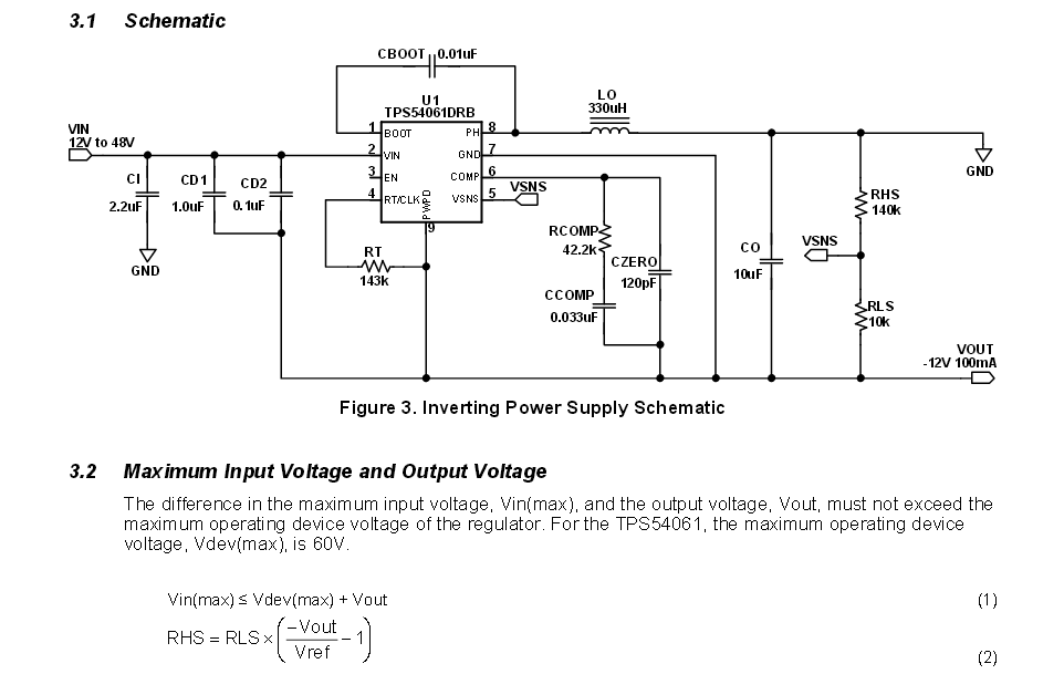

高温负电压电源芯片
Other Parts Discussed in Thread: TPS54061
由于运放双电源,所以需要一个 -5V电源,由于用于井下,所以需要耐高温,达到150℃。查看了TI的诸多芯片,没有什么头绪,看了TPS54061,但是不太明白怎么用,有没有人能帮忙解答一下?
