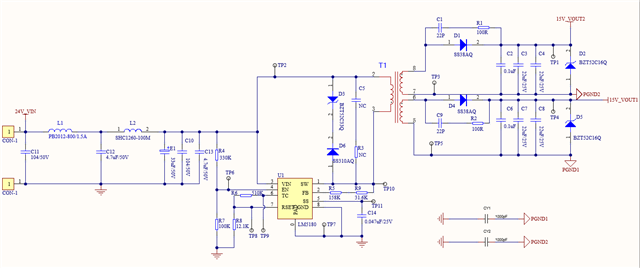

Part Number: LM5180
1、两路输出分别接电子负载(电子负载设为CR模式),当两路负载电阻相同时,两路输出端电压均为15V。将一路负载电阻设为10K、另一路负载设为125Ω时,一路输出端电压值为16.7V、另一路输出端电压为15.1V;
请问:为什么当两路输出端的负载有差异时,输出端电压不再是15V(甚至偏大或偏小1V)?有什么解决的办法吗?
