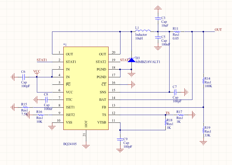

在使用BQ24105充电时,在充没有电的电池需要6h,但是充一半电的电池也需要6h。我在使用的时候将其V(oreg)设置为8.2V,当电池没电的时候其可以进入快速充电,但是在其有50%电量的时候就会充电非常的慢,有时候甚至比电池没电的时候还要慢,请问该怎么解决
首先你用的电池是同一个吗?
再者,你如果光说充电时间是很难去定位问题L,落实不到点上,你需要做的就是需要测试,两者在进入快充的充电电流是否一样。
你可以先用电流表测电池的电流,再者,如果发现异常,你需要去测量一下采样电阻两端的电压,是否和规格书标称的一样。这样才能帮助你定位问题的。
怀疑你的板子上跟电池串联的线路阻抗或电池内阻太大(包括电池包保护电路阻抗),造成过早进入CV模式。建议检查下,充电慢的时候,BAT电压是否已到你的设定值。
